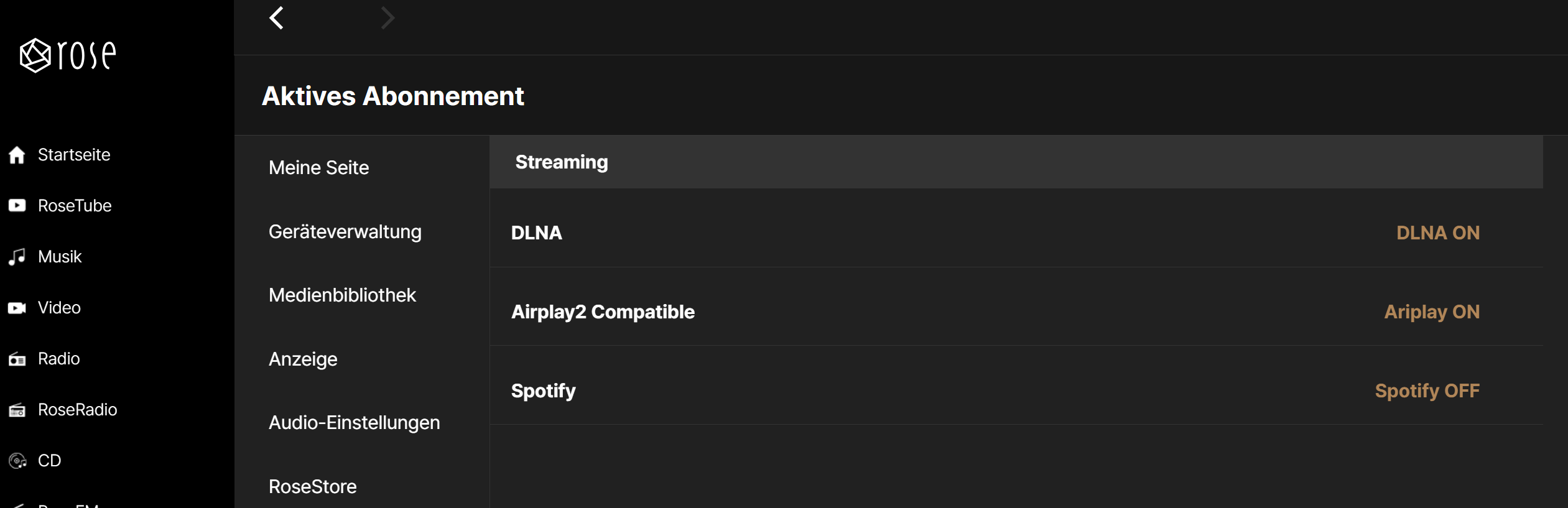

Hallo, nach dem aktuellem Update funktioniert Airplay für iTunes immer noch nicht. Das Kotzt mich extrem an. Ich habe das Gerät mit Airplay 1 gekauft. Und das will ich wieder haben. 4500€ für den Müll.
Was ist daran so schwer, dort einen zweiten Schalter zu implementieren, um “Airplay 1 Compatible” auszuwählen?

Currently, AirPlay 2 is supported, but compatibility with AirPlay 1 is not guaranteed due to Apple’s framework changes. We understand some users still rely on AirPlay 1, and we have shared your request for an “AirPlay 1 Compatible” option with our development team for further review.
