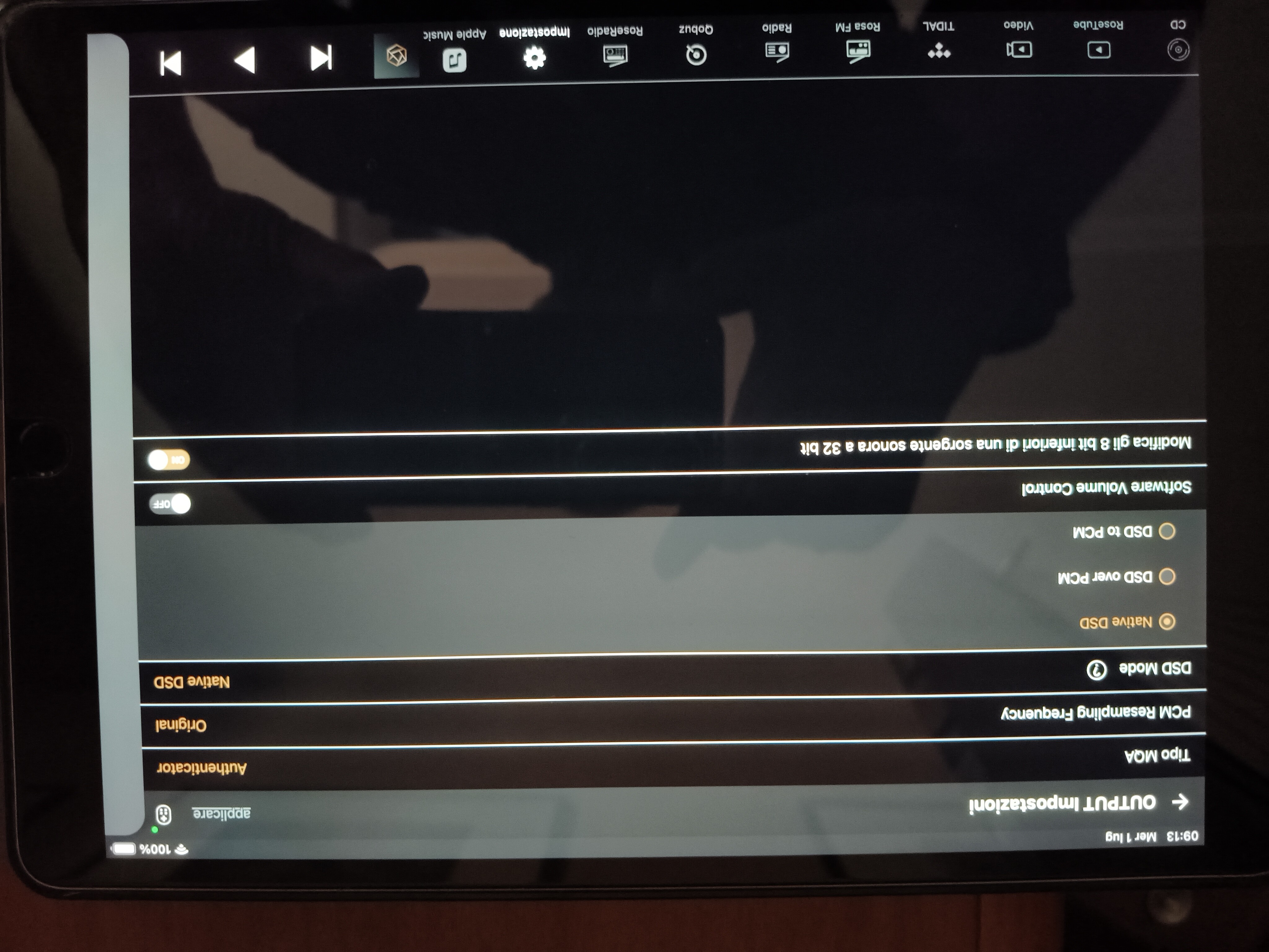

- OUTPUT settings > DSD Mode :
IO credo che il problema nasce dalla modifica numero 3 relativa alla riproduzione fsd senza interruzioni. Penso che sia opportuno inserire nelle impostazioni la opzione di scelta tra la vecchia e la nuova impostazione.
MSB TECNOLOGY PLATINUM IV ;
Collegamento USB ( ma anche con collegamento aes EBU manifesta il problema);
Modalità Native DSD

Please configure the settings as shown below and check again:" Settings > Audio Settings > Gapless OFF
