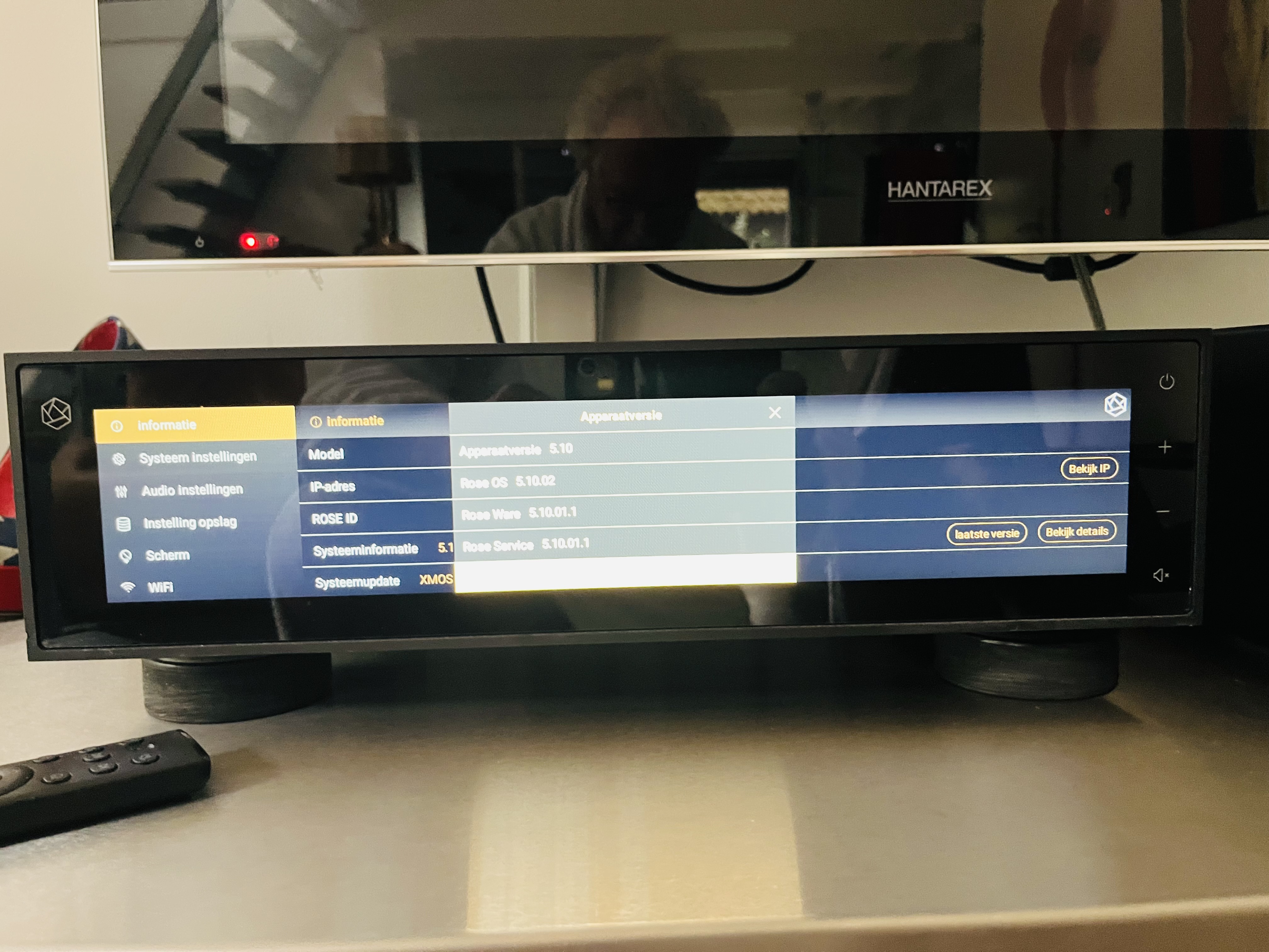

1; na 4 maanden mijn Rose opgestart. Ik had gelezen dat er 2 update’s klaarstonden.
Kan alleen zien dat de laatste update geïmplementeerd is.
Is dat oké.

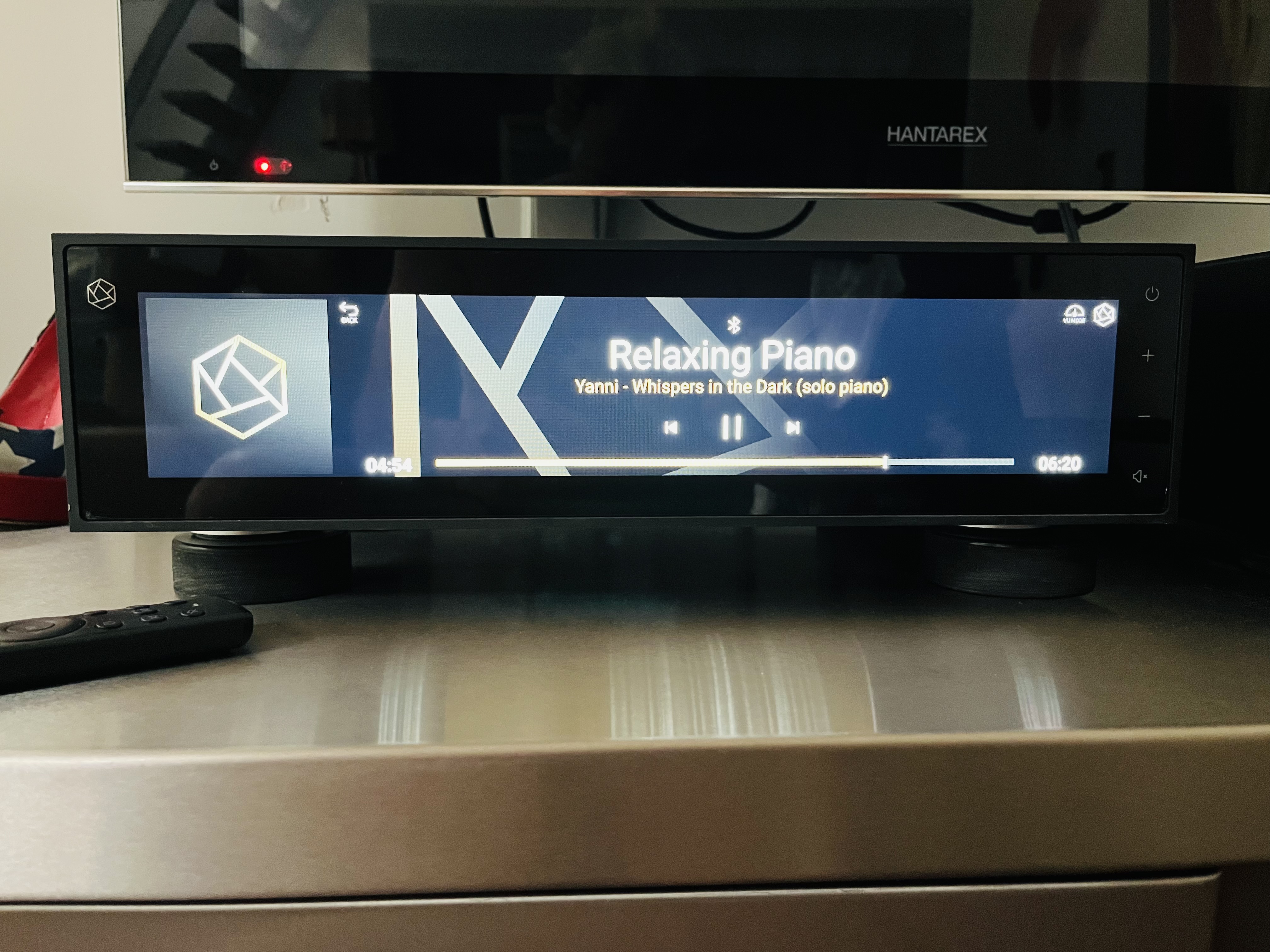

2; voor de update zag ik als ik muziek streamde een beeldvullende foto.
Nu een scherm met knoppen om te bedienen.
Ik zou graag de foto op de achtergrond terug willen zetten. Kan dat? Hoe doe ik dat?

Thank you for your questions. Please see the answers below.
  1. HiFi Rose currently supports two versions: the 5.10 Early Access version and the 5.9 Official version. It appears that you are currently using the 5.10 Early Access version.

Bedankt voor de super snelle service / antwoord.
Nee ik gebruik geen externe harde schijf!
Ik stream muziek naar mijn Rose vanaf DI.FM via mijn IPAD of IPHONE.
Gisteren was ineens het probleem opgelost. Bij inschakelen van mijn Rose en streamen van DI.FM was het het scherm van de Rose weer voorzien op de achtergrond een foto van de muziek die aan het afspelen is en op de voorgrond de bediening om bijvoorbeeld de muziek te kunnen pauzeren.
Nogmaals bedankt voor de snelle reactie en het probleem lijkt opgelost.
