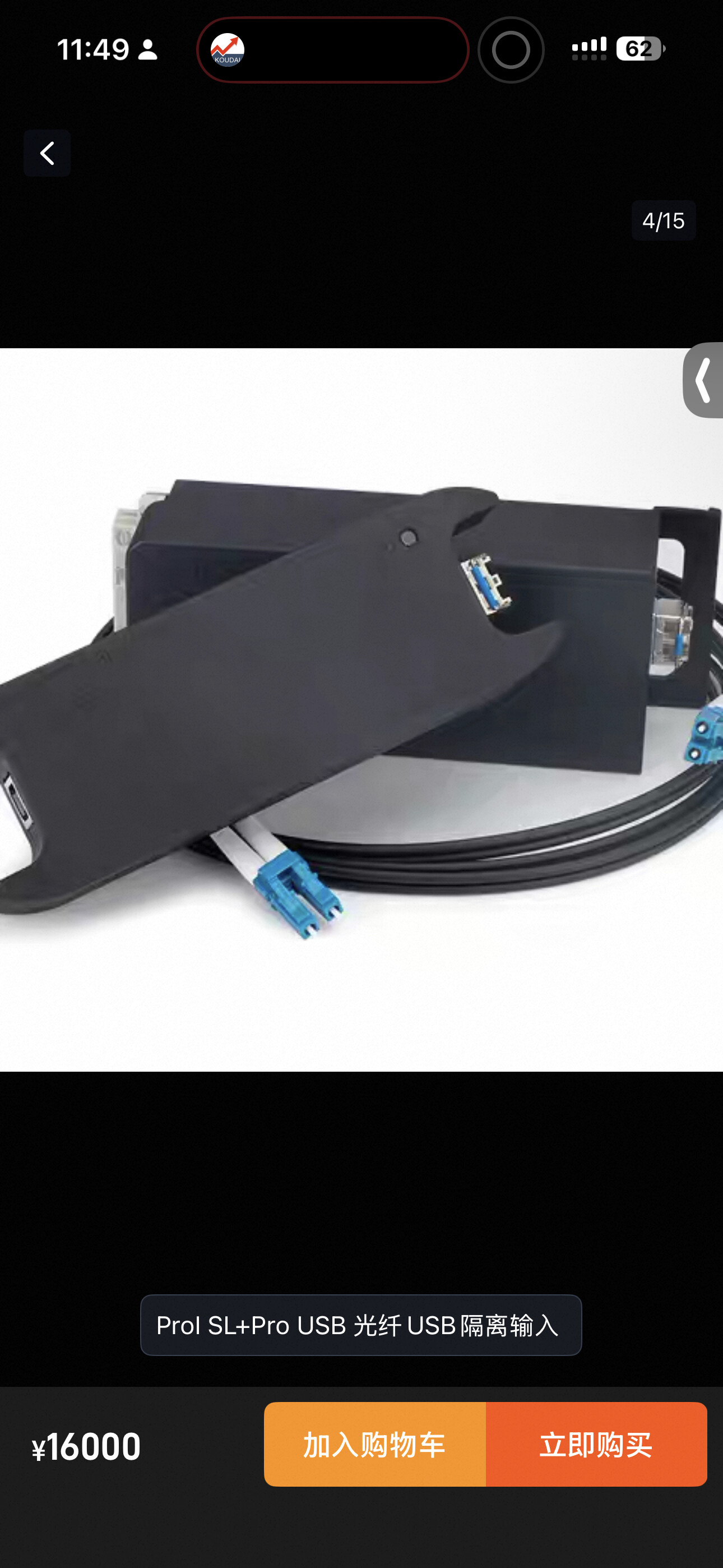

諮詢一下您,130的USB 3.0 SFP是否可以连接msb discrete的usb pro。
