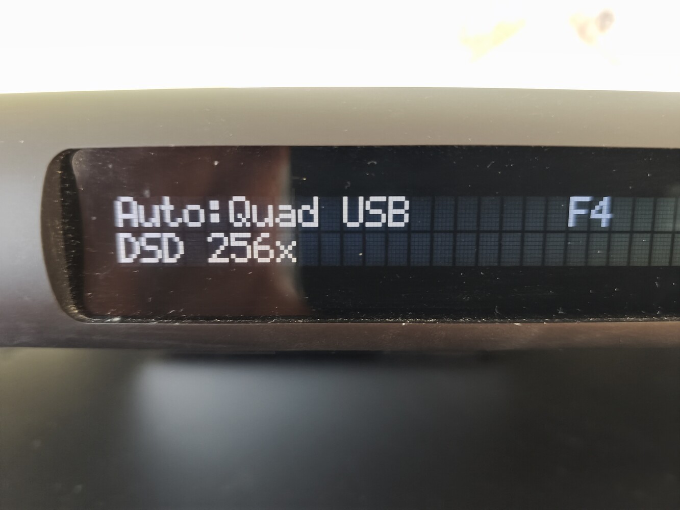

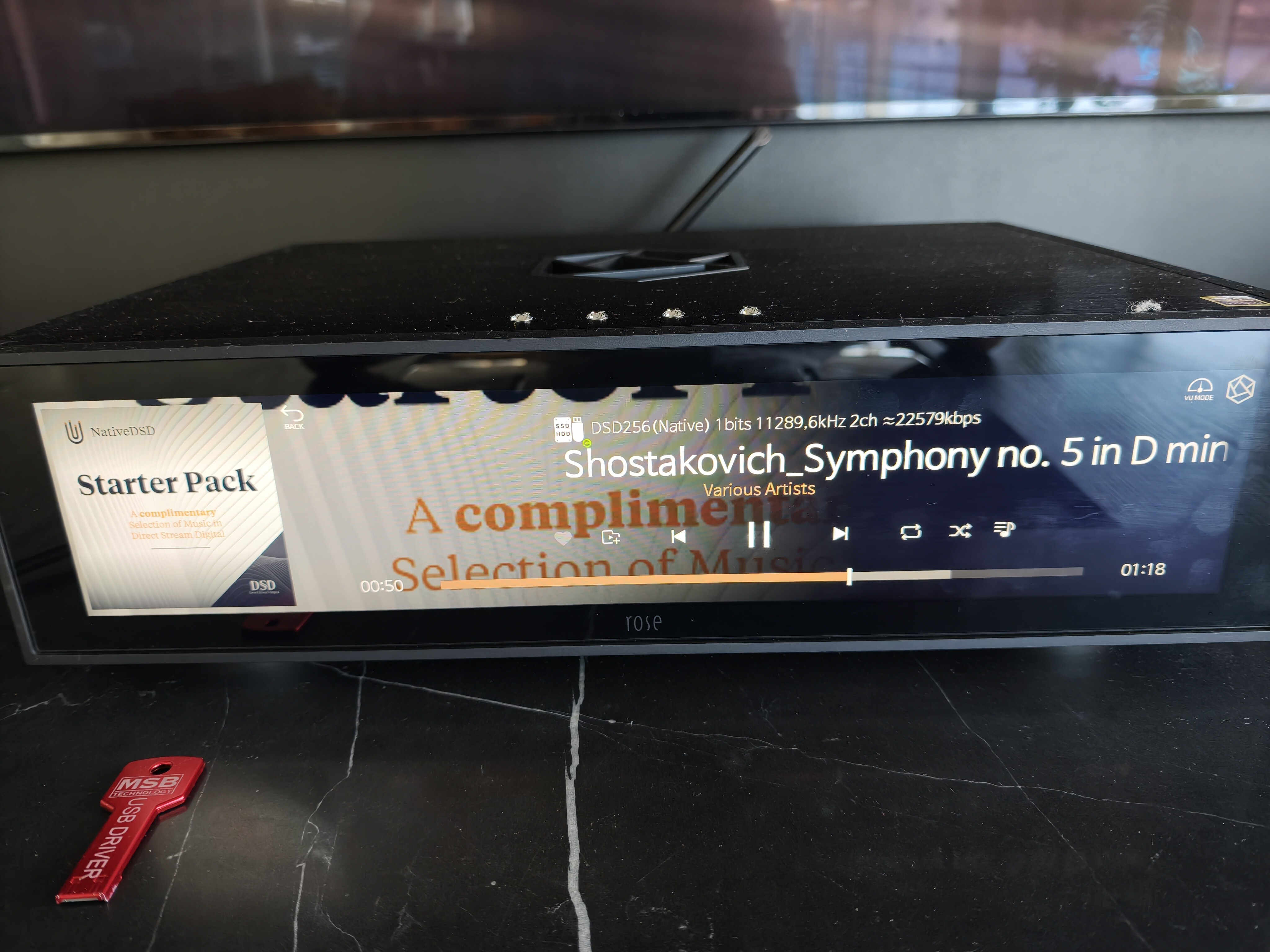

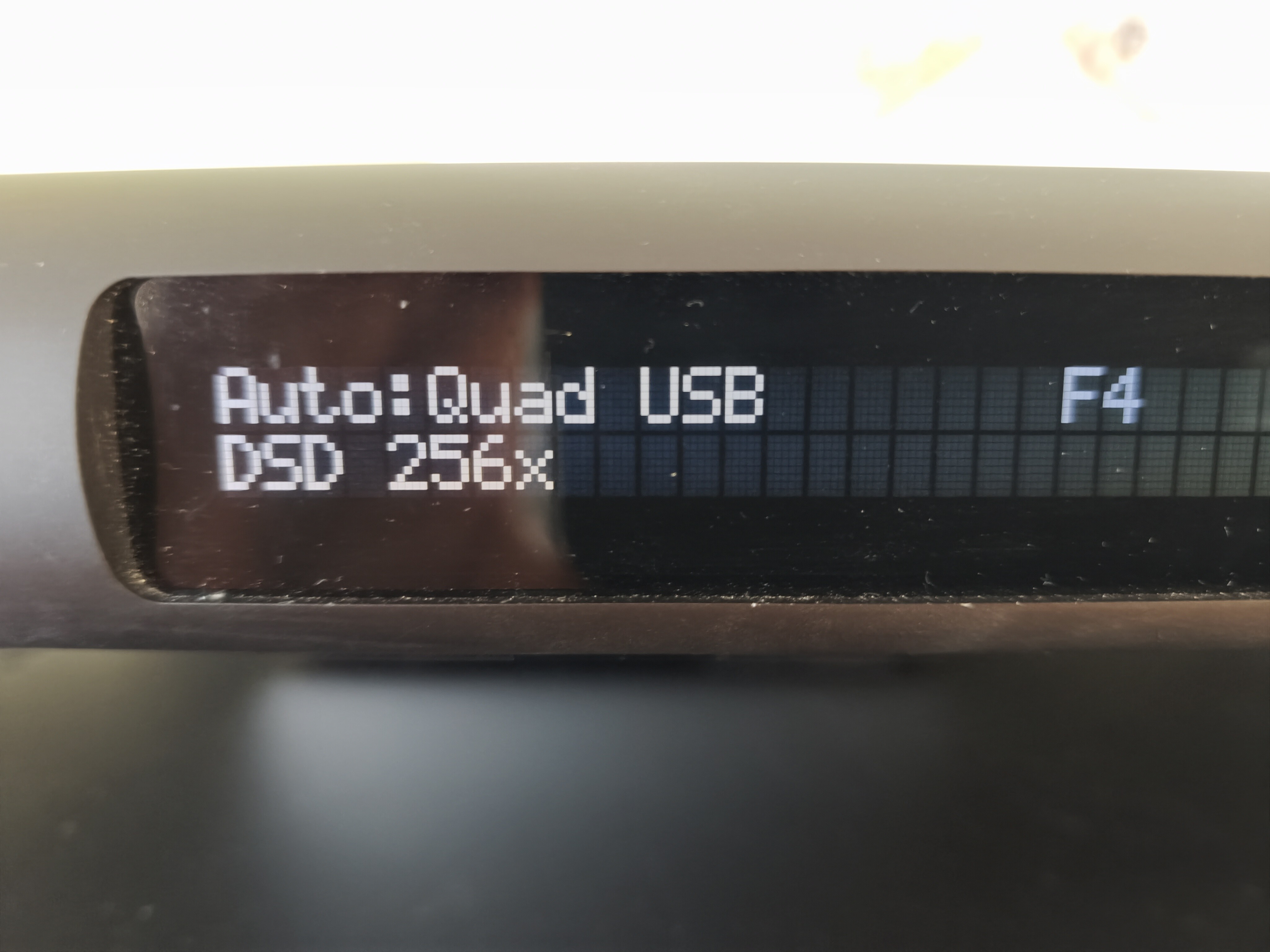

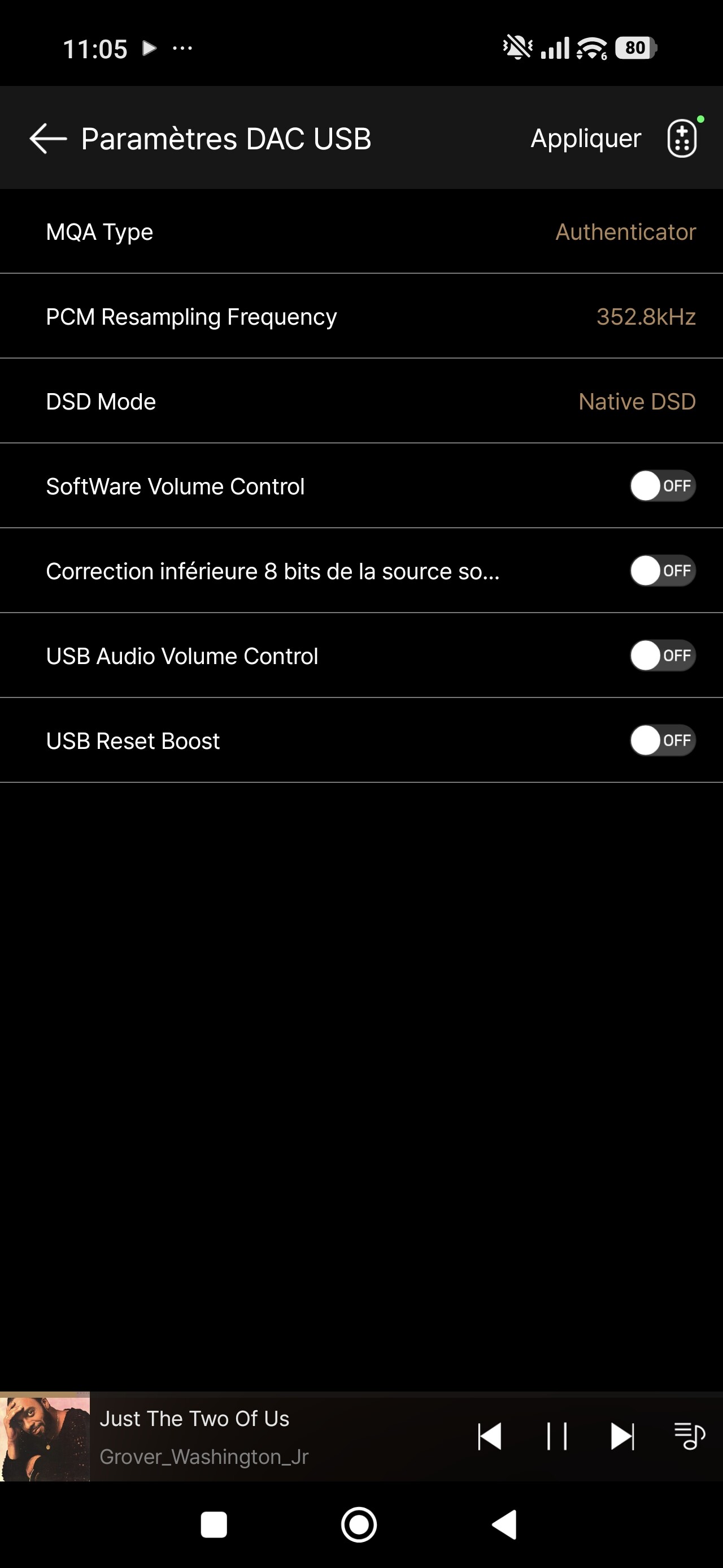

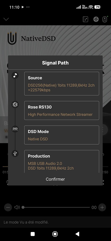

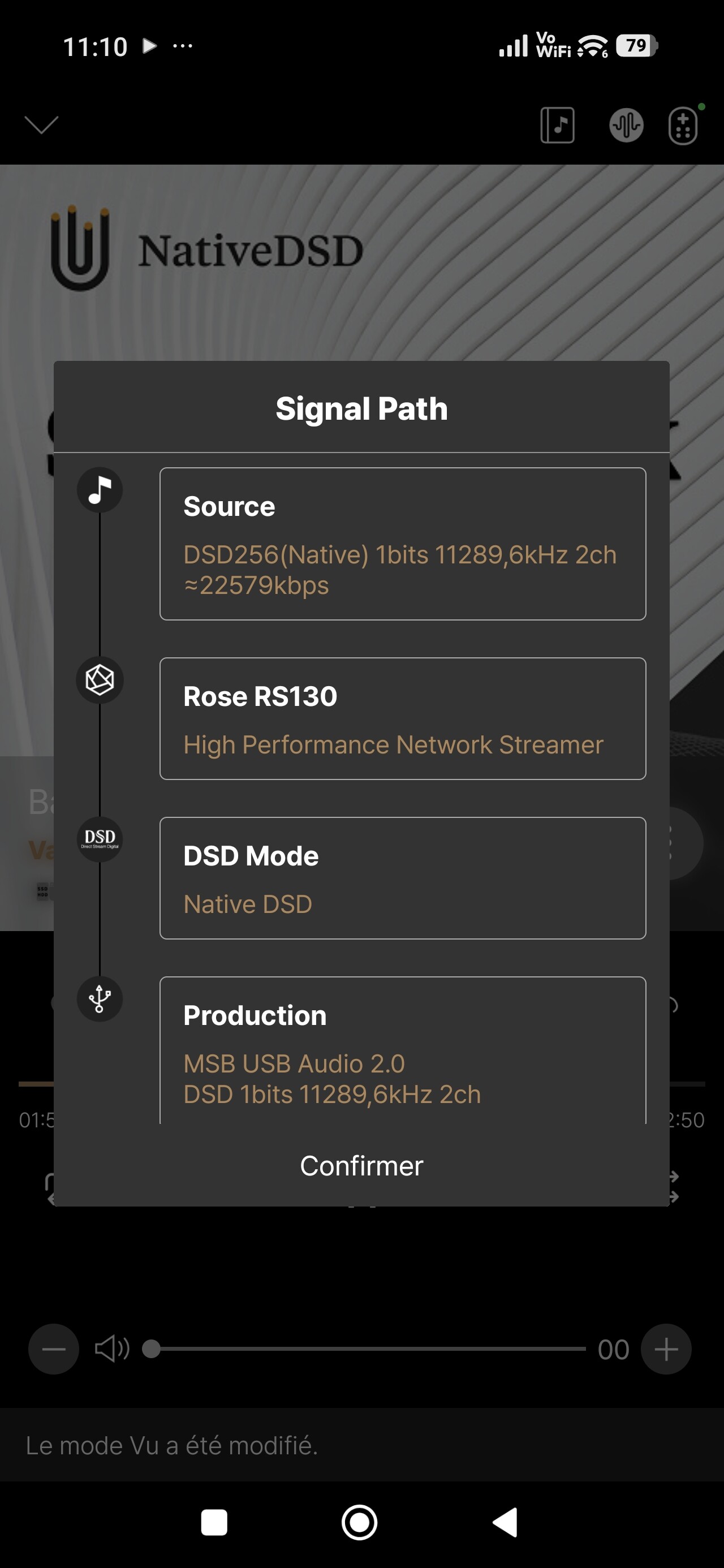

Bonjour Gilles. N’est-ce pas parce que tu utilises le réglage du volume interne ?
Hello
No, I’m in fixed volume.
Chez moi ça marche…
