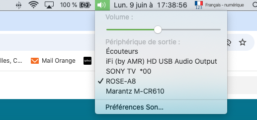

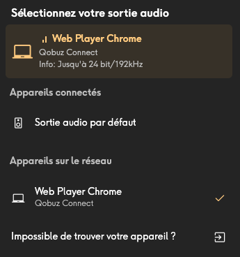

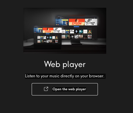

While waiting for fixes, it works with the qobuz web player.Capture d’écran 2025-06-09 aĢ€ 17.31.36
Capture d’écran 2025-06-09 aĢ€ 17.38.56
Capture d’écran 2025-06-09 aĢ€ 17.48.13
